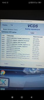

Доброго времени суток обитателям форума, кто подскажет кто ближе имел дело с 2.0 tfsi подскажите пожалуйста. Машину только приобрел клиент, не успел доехать домой - застучал мотор.
Пересобрали мотор где-то , Возможно спихнули перекупы со своими сюрпризами.. суть проблемы.
Машина очень плохо заводится, при чем каптит черным дымом с трубы как дизель работая на холостых.
Может заводится без нареканий днями и ездить как ни в чем не бывало.
В момент нажатия кнопки старта - насос низкого надавливает до 6 бар, судя по логам, работая на холостых, фактическое давление наддува больше чем того требует блок. Высокое давление топлива заданное и фактическое - совпадает в зависимости от оборотов. Надув на ходу достигает точно того же, как того требует блок.
Раньше было кучу ошибок по адсорберу, проблему нашли в поврежденом корпусе адсорберу, замена клапана + корпуса и ошибки ушли
По ошибкам сейчас только p2178 p2188 по переобагащению на холостых и с холостого хода.
Иногда бывают пропуски по цилиндрам. Свечи / катушки новые. Компрессия - ок.
