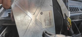

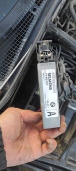

У меня BMW E34 с ЭБУ Siemens. Под капотом стоит стандартный круглый 20-пиновый диагностический разъём (фото прикладываю ниже).
Я располагаю только K+DCAN кабелем (USB) и переходником 20pin → OBD2. Хочу подключиться через INPA, но DIS у меня нет.
В сети пишут, что часть блоков E34 можно читать через K-line, но для полного доступа к модулям нужен ADS-интерфейс.
Сделал фото своего разъёма, видно где реально есть контакты. Также прикладываю распиновку:
    158,3 КБ · Просмотры: 5
    106,5 КБ · Просмотры: 5
    101 КБ · Просмотры: 5
добрый день ой какой древний здесь ещё карсофт наверно нужен
часть блоков читается только в том случае, когда автомобиль оснащен блоком EWS. Старенькая диагностика Delphi DS150 читает часть машин и блоков.
здесь надо что то старенькое из диагностики....
подключался так:
