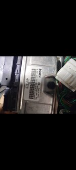

Там точно 1,8 ? Может SQR484F стоит а прошивка под SQR481FC ...
    567,7 КБ · Просмотры: 12
Щас чуть позже до машины доберусь сделаю скрины чего сколько показывает
Ну а так если память не изменяет сейчас который стоит показывает на включённом зажигании вроде 098 есть еще один новый он показывает 094 но на нем машина не едет вообще
