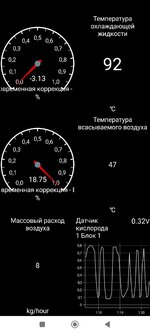

Вот без фильтраСнимите фильтр воздушный без него сколько показывает

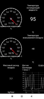

Вот отключённый дмрвСнимите дмрв посмотрите коррекцию что происходит

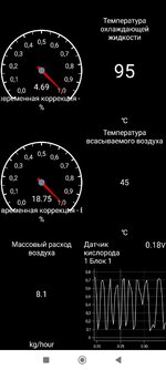

Подсоса точно нету?Вот отключённый дмрв
Вот с фильтром с включённым дмрвСнимите дмрв посмотрите коррекцию что происходит
Сто процентов вчера пробовал методом разогнать до трех тысяч и заткнуть впускной патрубок он пластиковый его смяло так я аж думал он лопнет и держало в теченийй минут пяти пока держал и руку не отпустилПодсоса точно нету?
Кислородник ровняет. А вот массовый расход воздуха 8.1 это не мало? Должен быть 11-14Вот с фильтром с включённым дмрв

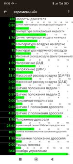

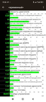

Дмрв посмотри что показыветВот вольтаж при заведенной машине на холостом
Странные показания 23кг массовый расходВот вольтаж при заведенной машине на холостом
Фильтрованный 8.1Странные показания 23кг массовый расход

Ну в суанматике так показывает если просто через обд смотреть то показания дмрв показывают 8.-9. На холодную 10-11Фильтрованный 8.1
