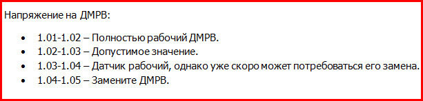

Поставьте норм ДМРВ и будет счастье. ибо 0.98 это китай как и 0.996,не будет норм машина работать
Это про 116(037) а какое на родном тут не скажу, и ДМРВ должно быть БОШЕВСКОЕ ОРИГ а не Хоферы,Старвольт и т.д
