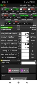

Подключился к эбу на столе для диагностики.Автоком не подсоединился, Сканматик2
также не взял по протоколу OBD. А FAP Ver. 1.62  подключился и прочитал ошибки.
Соответственно показатели датчиков не прочитал, как и писал al-pha.Всем спасибо
за помощь, попробую отключить иммо и подключиться.
