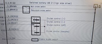

Диагностика shacman x3000 5 ошибок по кз
Приветствую. Через пару часов буду на работе
держите. 2 варианта

спасибо большое
Всем спасибо кто откликнулся нашёл в кабине под торпедой на массе провод круиза.
