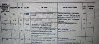

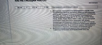

Здравствуйте! Подскажите что может обозначать ошибка р1266 на hino 700. Машина уходит в аварию. Сканер лаунч говорит абсорбер, в интернете посмотрел говорят ошибка по утечке топлива. Машина прошита, удален сажевый и егр.

Hino DX нет, вопрос по ошибке спросил. Сканировал двумя сканерами, лаунч и ансел оба китайские, но ошибка одна. Подскажите расшифровку этой ошибки.
Посмотрю сейчас в техничке
