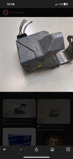

Замок руля может. Когда-то на Ауди актуатор замка сдох, похожее было
да думаю замок руля, тоже такое было
Ну как раз если смарт ключ (вставка, рыбка и прочее новшество) замок руля является электрическим. Зачастую сгорают щетки на двигателе актуатора и привет... Можно лампу подкинуть, пока двигатель искать будешь, только руль разблокируй или вообще вытащи язычок
На аудях в таких случаях горит на приборе ручник и ничего не происходит. Бывает горит в открытом положении, тогда не отдает карту/ключ/рыбку
Там просто в этом случае иммоблок с ума сходит
Стоит такой замок,лампочка что бы имитировать обмотку?
сниму замок позже гляну,но что то мне подсказывает что не в этом дело,там еще пол салона разобрано(кто то что то уже по этой проблеме искал) в таком состоянии машину уже купил
Если отключить фишку с него выбивает ошибку по как раз таки нему
