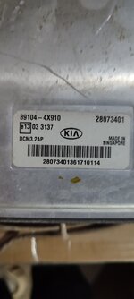

Вопрос чем то, кроме ктага, по обд например отрубается здесь иммо? Читал что американская прошивка не имеет иммо, хз вообщем, и еще в ктаге не нашел по киа хелпа, видел ссанйонги и мерсы, у них нет "ap" В конце, вообщем буду вскрывать, но хочется конечно больше без вскрытия кастрировать иммо

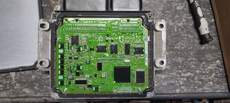

Вскрыл
Ошибка будет по иммо, в ktag есть help по этому блоку
