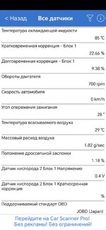

Где скриншоты со сканера по коррекциям?
В прикрепленных изображениях скриншоты работы двигателя, к сообщению можно добавить только три, остальные на . Точка, где кривая идет резко вверх, в этом момент двигатель глохнет.
Я так понимаю есть подозрение на подсос воздуха? Тогда почему на ДК1 с отключенной фишкой, при заглушенном (холодном) двигателе и включенном зажигании показывает напряжение также >2V? По мануалы вроде как нормальное не должно больше 1.2V подниматься. Глюк приложения?
На скриншотах, момент где кривая идет резко вверх, это момент когда глохнет двигатель.

6,5 кг. воздуха на хх мало для 1.5 мотора. Если ДМРВ подкидывали с заведомо исправного, то возможен подсос ВУТ, КПА и др.
