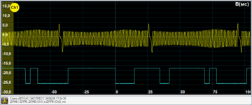

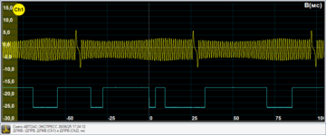

Всем привет.Машина после ремонта мотора.Сделал диагностику,датчик map показывает 50 бар на холостых,датчик кислорода постоянно в бедной смеси.Проверил подсос воздуха его не обнаружил.Снял осциллограмму,подскажите кажется,что не пометкам.Хотя моторист уверяет,что все стоит по меткам.
    35,6 КБ · Просмотры: 10
    36,3 КБ · Просмотры: 10
Извиняюсь за неточность,map показывает 0,5бар и впрыск форсунок 12мс.

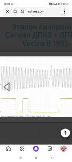

Нашёл вроде эталонную осциллограмму,на сколько критично разница с моей.

Че тут гадать по осцилограммам? Снять крышку грм и выставить вмт первого целиндра и посмотреть метки на распредвалах делов то 10 минут
