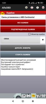

всех приветствую!машина пригнана из штатов горит ошибка по абс .в блоке весят две ошибки и не стираются естественно .в блоке абс оба вина соответствуют конфиг тоже вроде верный.пробовал и через лаунч и через альфу не получается сделать статическую инициализацию блока абс ,пишет " неверная калибровка смещения группы датчиков ".пытался через альфу сделать калибровку этого датчика вроде калибровка проходит но все ровно толку нет .подключаюсь чрез байпас.где этот датчик находиться хоть и не утопленник но не плохо бы просмотреть все
какие подкоды?
как на картинке
пример

тут присутствует так как без байпаса не пытался даже запускать калибровку этого сенсора и даже статический инит абс .сейчас инит не проходит из за якобы неверной калибровки в шапке написал об этом.
В общем вопрос закрыт. Сам поторопился. Надо было сбросить сначала все ошибки во всех блоках которые были вызваны перебоями в питании(акб помер) потом делать инит блока абс, и с разу все прошло успешно.теперь вся машина зеленая контрольная поезда закрепила результат.
