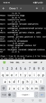

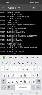

Приветствую всех. Проблема с данной машиной в том что на 5-й и 6-й передаче кто-то за хвост держит. До 5 передач тяга нормальная, дальше все хуже и хуже, на 6-й совсем не набирает, а только придерживает скорость по ровной дороге. По диагностике ошибок нет, экология вырезана, только катализатор присутствует. В чем может быть проблема? Грешил на датчики давления, смущает в показаниях напряжения датчика атмосферного давления - 0 в. Хотя показания держаться 998 и меняются до 1003. Показания снимал на холостых

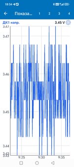

Скинул фишку с ДМРВ, машина овощь на всех передачах. Может катализатор забит? Или датчик кислородный мозги делает?
