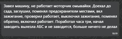

Рено логан2. Предыстория: перестал работать омыватель, поменяли предохранитель с соседним - заработал. Приехал в сад, поменял обратно и больше не завелся. Всё со слов клиента.
