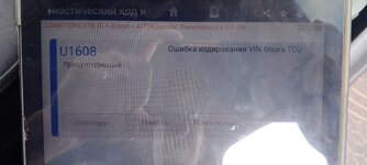

Люди добрые подскажите пожалуйста как избавится от этой ошибки и какие от нее последствия могут быть кто сталкивался может быть и из за чего она вообще могла появится месяца два назад я диагностировал эту тачку этой ошибки не было потом они что делали с коробкой она появилась

Походу заменили эбу акпп а вин в нем не поменяли?? Ну или где то близко, зайди в спец функции и посмотри нет ли там смены вин номера
В лаунче нет такой функции
