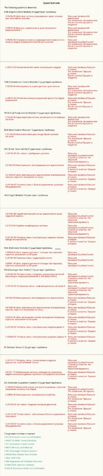

Машинка заводится, работает хорошо. Но при езде, пропадает спидометр, коробка перестаёт переключаться: обороты растут до 3.000 а переключение нет.
Вот некоторые (полный список внизу в скриншоте) ошибки когда приехал клиент первый раз:
ECM (Engine Control Module)
P0573-00 Высокое напряжение в цепи тормозного переключателя
U0073-00 Выключение Bus связи контрольного модуля
TCM (Transmission Control Module)
P0705-00 Неисправность в цепи датчика трансмисси (не видит паркинг, остальные передачи видит хорошо, но приходится заводить на нейтралке)
U0073-00 Отключена коммуникационная шина А в модуле управления
DDS (Driver Door Switch)
U0155-00 Нет связи с приборным щитоком
U0140-00 Потеряна связь с блоком управления кузовным оборудованием
LM (Liftgate Module)
U0155-00 Потерять связь с контрольным модулем панели набора инструментов
Сбросил ошибки, визуально проверил разъёмы на ЭБУ ДВС и снизу на блоке ABS.
Симптомы остались те же самые: спидометр падает, коробка в аварии, но за 50 километров не выдало ошибок ?‍♂️
Есть идеи куда копать?
Кажется Всё дело в кашине, есть у кого-нибудь электросхема? Но как искать если она не выдаёт ошибок?...
