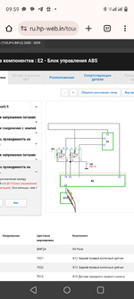

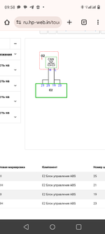

Питание есть. Мне бы схему где я попробывал бы посмотреть.
2006г.1.4 бенз. Робот
Мне сцепление ненравится еще. Показания крайних точек у меня 4500-57800 а должно 7600-57800
Смотри кан на 4 пинах 2l и 2h
Питание на 1 пине и 14
Масса 26

А между е2 и е15 между 24 и 3 что мы смотрим?
Сопротивление должно на проводе быть меньше 1ом то есть короткая это значит провод целый
