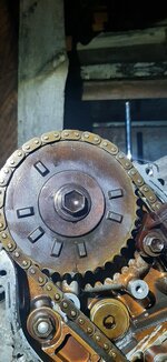

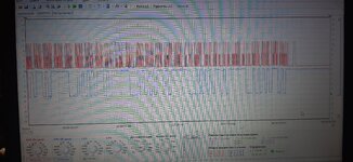

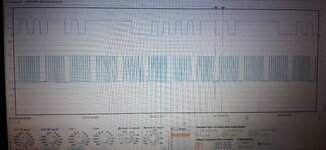

есть одна ошибка по датчику распредвала p0341 , датчик менял , с датчика импульсы идут до эбу, искра есть
Машина стояла 2 месяца ждала двигатель контрактный, двигатель поставил, а он незапускается, чтобы грм проверить нужно вскрывать, пломбы вскрывать

За импульс на форсунки отвечает датчик распредвала, а за импульс на катушки датчик коленвала ?
Нет, все немного сложнее. По дпкв ЭБУ видит угол поворота коленвала, по дпрв фазы. На основе этих данных ЭБУ высчитывает время впрыска и угол зажигания. Упрощённо очень, конечно

Я так понимаю если ошибка по коленвалу значить надо рыть туда в грм
Обычно, если есть ошибка по дпрв, в частности недостоверный сигнал, значит ЭБУ видит рассинхронизацию.
