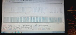

Диагностика Сузуки Эскудо 2005 год td94 двигатель h27a v6 Нет импульсов на форсунки
Как будто частоты дискретизации не хватает, сливаются 1 и 4. А что за каша приходит с ДПКВ?
Вот такой маховик , каждые 10 пропуск, и на осцилограме каждые 10 пропуски
    36,2 КБ · Просмотры: 8
    52,3 КБ · Просмотры: 9

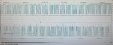

Добавил на сигнальный провод катушки 1 цилиндра
    1,8 МБ · Просмотры: 10
Такое ощущение, что дпкв читает зубья для стартера, а не задающего диска
А какой тип датчика? Индуктивный или Холла? Если холла, то должен быть меандр.
Датчики одинаковые распредвала и колкнвала, они же и стояли на родном моторе, установил контракт и всё, неработает. Маховик с родного двигателя переставил, неправильно поставить его невозможно (направляющая недаст)
    13,3 КБ · Просмотры: 2
Пошевелил я отдельно сигналы в фотошопе, походу цепь проскочила и метки убежали.
Снял двигатель, посмотрел на маховик , оказывается я умудрился все таки поставить маховик со смещение на один болт, переставил, запустил.
