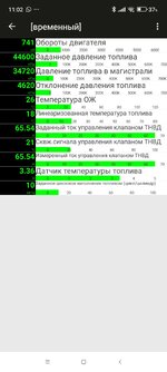

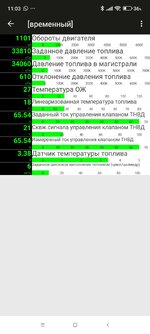

Всем привет.Такая проблема,после ночного простоя не заводится,но стоит снять разьем с датчика температуры двигателя,заводится с пол оборота.Так он поработает две.три минуты и потом заводится с датчиком.Датчик рабочий,давления топлива при прокрутке стартера тоже норм где то в районе 30000кПа,питание на форсунках есть.Подскажите на что еще нужно обратить внимание.

Если дизель, то как вариант компрессия, недостаточное сжатие чтобы воспламенить топливо, при снятии фишки с температурного датчика, эбу включает свечи накала. Но это всего навсего предположение)
Со снятым датчиком,даже не нужно ждать когда отработают свечи,включаешь зажигания и сразу заходишь.Похоже,что то с дозировкой топлива не так,а что на это может влиять не пойму,может форсунки плохо распыляют?

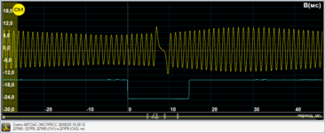

Парни всем привет.Может кто подскажет метки на своих местах.
