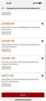

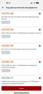

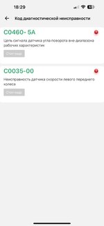

Доброго всем дня, проблема следующая: АКПП AF22-4, после обесточивания машины минут так на 20 едет в штатном режиме 300м, далее встает, показывает листает передачи, растут обороты, машина при этом стоит. По мониторингу вижу скорость выходного вала соответствует передаче, но при этом машина, повторюсь, стоит. При постановке на P, скорость на выходе обращается в 0. Вытаскиваю фишку с датчика, та же история, скорость откуда-то есть все равно. Клиент до меня поменял 3 коробки, 3 датчика выходного. Предполагаю, что либо какой-то блок закидывает помехи в CAN, либо замыкание CAN, все КАН-ы проверил под нагрузкой, на замыкания, сопротивление везде по 120, питания норм. Предполагаю помехи идут от ECM, поскольку все блоки ругаются на проблемы связи с ним. Подключаю осциллограф к КАН-у, чтобы определить, что проблема именно в нем - перестает включаться зажигание(стоит заводская кнопка старт-стоп). Думал, как на изике, есть взаимосвязь с левым передним колесом, подкинул проводами с правого датчика на выход с левого, ошибка перетекает на правую сторону, проблема с АКПП остается. Прошу помочь, подсказать, что еще можно сделать, как проверить. Скрины ошибок прикладываю.
