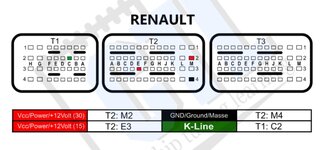

Всем доброго времени суток! Уважаемые коллеги хочу обновить тему блока EDC15C3. Eeprom 95p08 можно считать и записать без выпаивания микросхемы, К-line адаптером и програмой me7eeprom 1.4 версия, в BSL режиме замыкая буд-пин на 24 ногу флешки. Но для этого обьязательно нужно вскрывать блок. У Филата есть видео по этой теме, при работе me7eeprom нужно выдерживать паузу при включении бут-пина и питания. Я делал с Galletto1260. Без вскрытия блока или через OBD2 может и есть способ но Я его не нашёл)) FLASH хорошо читают и пишут MPPS, KESS, GALLETTO1260, а также загрузчики ChipLoader 1.97.7, OpenDiagFlasher в BSL режиме.

Девайс , которым читается и пишется Full (flash+eeprom) этого ЭБУ без вскрытия и лишних заморочег ,Renaul_CAN-K-Line ECU tool
