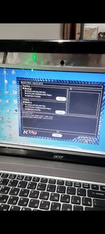

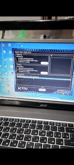

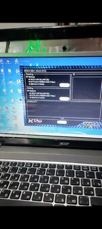

Наверно в том, что не желает он делать Форда протоколом Вольво.Добрый вечер подскажите пожалуйста в чем может быть проблема
