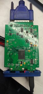

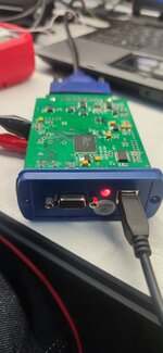

Виду того ,что скайп схлопывается ... приложу документы тут .. для перепрошивки процессора нужен uart cp2102
Если на вашем типе uart не выведен к примеру dtr или rts (не надо припаивать к 5+вольтам как делает 90 процентов людей аргументируя .. так нет больше свободных пинов
) ... просто паяемся напрямую к ноге процессора по пинам по даташиту
В идеале Нужен такой uart cp2102 как на фото и нужно припаять 6 проводов... остальное я сделаю удаленно через ANYDESK... для поиска uart в вашем регионе используйте название cp2102... если есть другой вид платы , пришлите фото, я скажу подойдет или нет.
Или используйте такие PL2303 FT245RL ft232rl, но они более капризные и начинающим лучше их не использовать....
