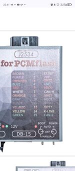

Распиновок в сети как грязи, я себе картинку с повербокса копировал в своё время. И на коробочку клеил) год назад)))
Они везде разные! Начинаяот цветов кончая распиновкой. Поэтому и сдесь спрашиваю

Ты уверен что это распиновка для кесс? Чтоб с прибора через универс кабель к пинам эбу подключатся?... На фото распин от пцм. . Может я как то не понятно спрашиваю-откручиваем от кесс провод obd, втыкаем в него коробку из набора кесса подаем в коробку от блока питания 12в.в коробку втыкаем УНИВЕРСАЛЬНЫЙ провод. Иего к пинам эбу.(не к плате а именно к разьему) таквот и нужна распин этого провода........ Или можно так-втыкаемobd в повербокс и проводом от повербокса в эбу в колодку.... Хм. Зачемтогда та коробка из набора кесс поКладена😁 в коробку с кессом и провод универсальныц? Для веса? Или дешевая замена повербокса от pcm?

Хз, чего там для веса я эту коробка переделывал для рсм. Схемы переходника в сети, как и схема DB15 Кесс и Ктага

Получается распиновка повербокса и шнурка универсального. Тогочто от коробки из набора в эбу идет одинакова... Нувот что то прояснилось спас бо. Повербоксдля пцм лежит год не пользовался. Глянул снаружи и закрыл посылку и все.. Спасибо что уделил время.. .. Боролся с фордом транзитом там блок sid208. Кес не читает. Пцмтолько пароль. Теперькесс через кабель универсальный и повербокс подружить попробую
