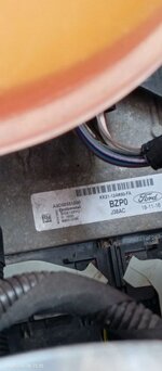

Приветствую, подскажите пожалуйста по данному блоку - чем работать и по стоимости отключения экологии
Имеется из оригинала: пцм см2про ,комбик
комбик с расширенной по дырке делает . 6000р
так же в пцм модуль 88 "Ford AdBlue", предназначенный для работы с ЭБУ дозировки AdBlue DCU17PC43, устанавливаемый на автомобили Ford в паре с ЭБУ двигателя SID212/SID212EVO, через диагностический разъём. Поддерживается чтение, запись, проверка и коррекция контрольных сумм.
FLEX, Autotuner с отправкой блока разработчикам для разблокировки.
если есть блок мочи можно через него, 12000р
можете посмотреть сами
на фото понятно где он
пцм88 по обд либо в бенче пцм71
через моторник тоже можно 15000р
но с отправкой на анлок
