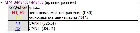

Есть в ОпенБоксе инфа по 74.9 ..может у тебя справка не та ?
Добрый вечер. Даже не знаю, какая может быть не на справка. Можете скрин скинуть, из справки М74.9? Если вас не затруднит.
Блин, 400 сообщений, а информацию искать не умеете.
