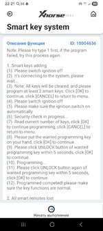

    572,5 КБ · Просмотры: 15
Все было один в один

Единственное, ключи он не вытирает при добавлении. Иначе первый бы не работал
Так вы делали иначе.Вы делали через добавление,а не через удаление .
Есть на выбор две функции
1 - полная утеря
2 - добавление
У меня был один рабочий ключ, поэтому я делал через добавление.
В этом случае прибор ключи не трет

Смарты всегда надо через удаление! Но..в вашем случаи как и у фордов 2 ключа должно быть на руках при записи.

Хелп читайте а не в kvm лезьте.
