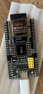

Доброй ночи, прочитал всю ветку и не нашел ответ, почему у меня не хочет начинаться процесс прошивки? Я и ресет нажимал и бут не идет и все, и компьютер перезакружал и менял версию ядра и пробовал разные платы))) подскажите пожалуйста в чем может быть проблема, наверняка пустяк какой то)

попробуйте откатить версию ядра ESP32 до версии 3.0.7
Мне помогло на десятой Винде.
Дело было в контакте... прошилось, подскажите, а на плате пока стоит он должен быть видимым для телефона? ну чтобы проверить на взякий перед запайкой?
После прошивки да должен определиться как scanmatik и серийный номер
примерно из 50 попыток записался один раз но не определился, что делать? какие варианты?
A fatal error occurred: Failed to connect to ESP32: Wrong boot mode detected (0x13)! The chip needs to be in download mode.
Пишет что чип не в бут режиме, нажимал вручную даже но при прошивке по ЮСБ он сам должен включать бут режим. что не так сделал не понимаю
резистор с конденсатором обязательны, если не поставить модуль запустится?
Смотрите контакты на девелопере. Много жалоб, что кривые они
я уже поправил все, у меня ровно и контакт отличный
Пропаять пружинки по-хорошему бы. Я даже отсюда вижу, что 3.3 и gnd чуть ли не в воздухе
Через flash_download_tool попробуйте многофайловую прошить. Если и там неудача - явно проблема не программная
ну да, тоже ошибка синхронизации.....
