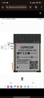

Здравствуйте, а подскажите какой конденсатор на модуль припаять, маркировку подскажите пожалуйста.
0.1mF 0805
    367,6 КБ · Просмотры: 108
0.1 mf, не подскажите какой брать, есть 50в и 100в, какой нужен?
