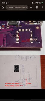

Да все, что угодно. Например, не по той схеме прививали.Подскажите пожалуйста, припаиваю всё по схеме, отображается как сканматик, блюпуп его видит, в приложении привязывает, но когда выбираешь блок, пишет нет ответа или не включено зажигание, хотя зажигание включено, что может быть? Блютуз модуль esp32-wroom32, прошивал download flash tool.
Очень похоже, что вы приняли сигнальные провода не туда.по какой схеме прививали и какой из вариантов заливали. В одной версии выводы с одной стороны. В другой версии выводы с противоположной, так как выводы программируемые.Так же пишет и на автоопределении![]()
Вот один способОчень похоже, что вы приняли сигнальные провода не туда.по какой схеме прививали и какой из вариантов заливали. В одной версии выводы с одной стороны. В другой версии выводы с противоположной, так как выводы программируемые.
У меня модуль просто esp32wroom32, без DВот один способ
Это способ 2. Попробуйте к другим выводамПрошивал download flash tool, там три файла 0x01000, 0x08000, 0x10000, припаивал так.

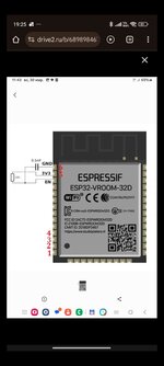

А 1234Вот один способ
А 1234 это какие провода, ну там rx, tx, и т.д.Вот один способ
Сейчас поищуМожете написать 1234 какой номер к какому выходу относится?
Буду очень благодаренСейчас поищу
То есть выводу
