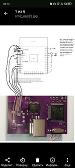

прошивку с #147 поста качали?А нет такого же архива только с таким подключением? Или можете сделать, так удобнее намного подключаться. Заранее спасибо![]()
