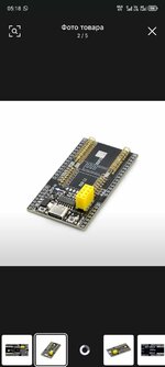

Можете Пошагово объяснить как через Ардуино иде шить модули, что-то у меня совсем не получается, пробую прошить пытаюсь через плакетку, такую с колечками, туда модуль блютуз вставляется.

Да всё так и делаю, но почему-то не выходит никак, ошибку светит т всё 🤷
а драйвер на модуль-программатор установили? фото платы и фото модуля скиньте.
Вот такая, через download flash tool шьётся прекрасно, а вот через Ардуино ну никак

Ошибку светит и всё
Скину утром завтра
