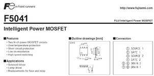

Здравствуйте, хотел клонировать блок от Опель Мерива 1.7 дизель , но не смог ктагом подключиться. Причина клонирования , попала вода. Я обнаружил , что на одном чипе не хватает ножек ( фото приложу) . Помогите пожалуйста разобраться, что это за чип и за что он отвечает , возможно ли перепаять такой же новый или это какая-нибудь еепром. Простите ,если ,что не так написал , я только учусь этим заниматься . Заранее благодарю.

Я не вижу, куда там вообще можно подпаятся, такое ощущение, что их там вообще небыло
Походу это транзистор MOSFET F5041
