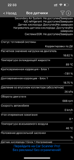

Здравствуйте. Вторые сутки борюсь с топливными коррекциями уже все перерыл.
Авто гольф 6 Cgga 1.4 (атмо)
Проверил авто на подсосы воздуха дымогенератором все хорошо нигде подсосов нет отдельно смотрел дымил клапан абсорбера.
Долгосрочные коррекции уходят в плюс.
Авто прошит под евро-2
Так как на авто езжу сам то ощущаю что машина едет не так как нужно.
Ошибок в блоке управления никак нет.
Давление топлива замерял 3.9-4.0 бара держит как на холостых так и под нагрузкой. Форсунки чистил проверял на стенде отклонений нет. Не ссут давление держут.

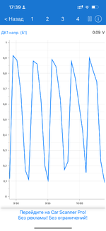

Уже не знаю куда копать. Сегодня делал сброс после того как датчик Дад снимал. 30км после сброса долгосрочная коррекция была ноль но потом опять ушла в плюс. До этого был подсос воздуха на впуске я его устранил.
Лямбду проверял напряжение от 0.1 до 0.9 рисует и показывает.
Куда еще можно глянуть, вроде все и работает но не так как нужно

Вакуумметром точным бы проверить , там действительно 26 кПа? Или датчиком разряжения, осциллографа-мотортестера. Если есть шдк или газоанализатор, перепроверить действительно ли коррекции в сканере соответствует действительности на выходе.
Долговременная +
Краткая -
Предположу что на холостых смесь +- нормальная.
А плюсить начинает в движении или когда вакуум хороший создаётся.
Может все таки клапан вентиляции бака.
Когда давлением его проверяешь, его закрывает. А вакуумом мотора его открывает. 🤷‍♂️
Клапан квкг как поживает?
Долговременная +
Краткая -
вот я грешу либо на клапан вентиляции бака либо сам датчик дад
эх был бы мотор тестер ( проверил бы в округе такого у нас нет
Завтра поеду к человеку договорился с его авто показания снять. Хочу глянуть посмотреть
Так может стоит пролить попробовать сток???
Разряжение низкое. Должно быть 36-40 KPA больше похоже на клапан квкг. А попробуйте щуп дернуть к верху обороты плаватьначинают?
