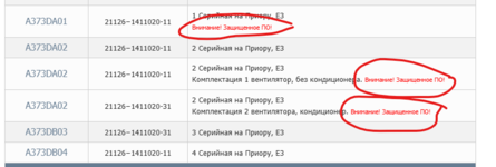

Правильно понимаю, версии ПО выделенные красным цветом - закрытые?1751104442655.png
Соответственно вычислить будет довольно легко, подключившись ДО и глянув, что же там за ПО.
Ну на крайняк читаешь в бсл если 9б00 то закрытый.
