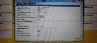

Всем привет. Тема не срочная
Эбу мои

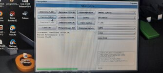

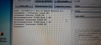

Случайно залил в м73 автэл прошивку ителмы
Машина заводится едет минут 15-20 и все
Появляется отсечка на 3000 и ошибка по контрольной сумме
Глушишь заводишь и дальше едет также минут 10 и опять.

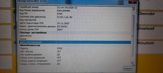

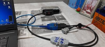

Блок на связь не выходит на столе чтобы вернуть считанное
Есть комбик с модулем
М73 / январь 7.2+ /м74К
Я м73 шью всегда без доработки
И такой вопрос если
Перепаять резистор в режиме bsl
Получится ли прошить их ? Или все?))))
