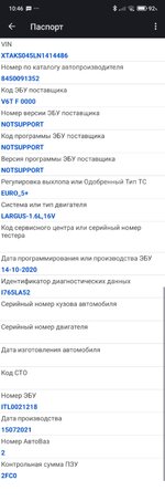

В наличии машина LARGUS-1.6L.16V. (Бирка на крышке ЭБУ отсутствует).
Номер по каталогу автопроизводителя: 8450091352, идентификатор I765LA52
Поисковики выдают по данному номеру - ЭБУ Контроллер 8450091352 на Ларгус МКПП,
с двигателем 21129 (L1.6, 16V) М86 "ИТЕЛМА". А в CHIPTUNER.RU по этим идентам, ЭБУ определяется как "ПО ВАЗ".
Т.е. прошивка - I765LA52 получается ВАЗовская, а не "ИТЕЛМА".
На скачанной стоковой прошивке I765LA52 добавляется два символа (v3), вот так - I765LA52v3. Что это значит?
Где истина?
Какую стоковую прошивку можно заливать?!
Скриншот идентов приложу снизу.
Где истина?
То что v3 добавляется что значит не знаю, но на прошивку не влияет.
Из флешеров подойдут Комбилоадер, Мотормастер, МДфлешер.
Добавлю сюда ещё ECU Flasher. Я им I765BL07 ПО «ВАЗ» прошил отлично.

1.6 мотор без фазорегуляторов - ВАЗ.
1.8 с фазиками - почти всегда ителма.
Именно это меня и запутало. На продажу по идентам 8450091352 I765LA52 выдает контроллеры "ИТЕЛМА". Вот и пытаюсь понять, где собака порылась...
