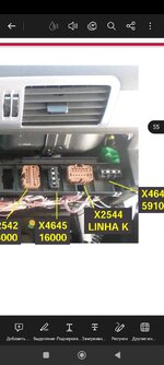

Всем доброго времени суток. Подскажите пожалуйста где находится разветвитель К линии на Ман тгс 33.440. Все говорят, что как на 1 фото под полкой, открыл, а у меня ситуация такая(фото 2). Половину салона раскидал, не нашел.
Там же должен быть. Но уже в виде скрутки, если авто свежее 2018 вроде
Выше верно написано. В виде скрутки в том же районе, но чуть глубже в жо.е. А какая проблема у вас? Зачем вам эта тема?

23 год? Это ТG3
Ланч берет на ура
На фото ТГ2, к линия на 3-пине. Перемычку установите 3-7 пин

На авто 21-22г и свежее моторник так же по кан читается, в т.ч. EDC7. Мультимарочники этому не обучены.
На фото обычный тг2. Там к линия.
