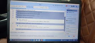

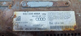

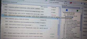

Добрый день. Друг купил из USA ауди тт 2018г TRUC5AFV8J1014530 . Машина уже почти собрана, но обратили внимание что не работает музыка, совсем - звука нет. Залезли под водительское сиденье и нашли утонувший аудиоусилитель - плавал в воде, сняли салон просушили, разобрали усилитель - вымыли высушили, толку ноль. Сделал бэкап VCtool и кодировки с адаптациями в OdisE. Завезли электронщикам усилитель - сказали проблем не видят. Но звука нету. Друг на разборке нашёл похожий усилитель но от другой ауди - соответственно номер отличается, и установил. Музыка заиграла но только сзади. Когда я приехал из машины уже доносилась музыка, но не работает регулировка настроек аудио. Подключился одисом и увидел что активна защита компонентов, и 4 ошибки по динамикам ( это не мешает так как там их 12 штук вроде ). Cмутило, что в старом блоке H10 а в новом H11, но на разборке его уверили что он взаимозаменяем. На бу блоке прописан Вин машины откуда снят усилитель, поэтому я так понимаю защита и сработала. Думаю купить Geko код для снятия защиты компонентов, но нигде не могу найти информации последовательности действий. Как я понимаю запустить одис сервис, дать доступ Geko, ведомые функции и выбрать замену блока и далее по ведомым идти. Кодировки и адаптации я так понимаю можно будет восстановить в одисЕ либо в VCtool, либо может они подтянутся через онлайн. Просто не совсем понимаю - выбирать замену блока нужно на старом блоке (оригинальном), либо уже на купленном так как защита компонентов уже сработала? Может кто подскажет как правильно, либо где почитать.
Старый усилитель 8S0035466A_0440_H10
Новый бу 8W0035465_0420_H11
