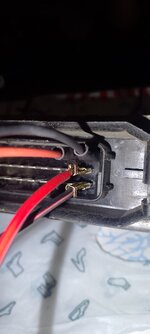

Я новичок, ЭБУ купил для тренировки!
Подскажите пожалуйста, при включении зажигания ЭБУ работает
Но, прочитать его не могу ( выходит ошибка, блок не на связи)
Бяда! Как быть?
Кстати Сканматик тоже его не может обнаружить!

питание после главного реле забыл поставить на 37 ногу
Стоит блин!
    1,6 МБ · Просмотры: 3
на разрешение програмирования подайте отдельный плюс, в офицальном комбике у меня он не подает
Разрешение программирования 12 вольт?
В комбибоксе, к которому подключаются провода GND, K30, K15, GPT1, GPT2, PRG — нет 12 вольт, там в половину меньше обычно. Подключаешь на K30 и не знаешь проблем.
Ииииии бинго👏
Спасибо сер🤝
