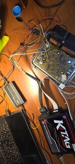

Не могу подключиться к me 9.7 Mercedes Benz
damir12399
28.11.24
25

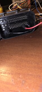

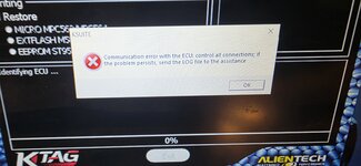

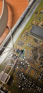

Не могу подключиться к блоку с помощью ктаг
Пин запаян так как при первой пайки отвалился
Ошибку такую выдаёт

Kess подключился но хотим сделать бэкап на всякий
Судя по фото между собой слеплены ноги
либо 77й модуль пцм без вскрытия

Что то не нашел в 77 модуле ME9.7.....
