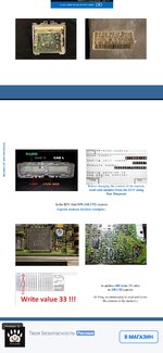

По этой схеме я его подключил
    3,5 МБ · Просмотры: 5
вам нужен для емулятора еепром?если не ошибаюсь там 24с04

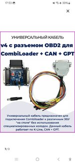

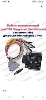

    636,8 КБ · Просмотры: 2
    606,2 КБ · Просмотры: 2
Вполне возможно при таком подключении у вас и не будет связи. Нужно именно по обд через розетку на авто а не в бенче!
По инструкции это на столе делается. Есть видео инструкция.
