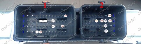

По этой схеме смотрел не было 1 плюса и 2 минуса доработал бестолку
Там к линия может быть 3 местах на разных ногах, сам недавно мучился, сейчас поищу тему
Вот подключка с официального сайта:
    241,8 КБ · Просмотры: 20
Не могу найти, то-ли удалили то-ли закрыли
