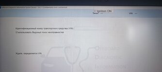

У меня на 24 одисе работает эмулятор, а вас нету. Значит одис кривоват
    2,1 МБ · Просмотры: 68
