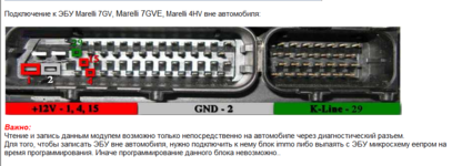

На столе он не читается, не даст иммо.
с справки псм

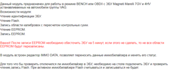

Да. PCM 17 модуль только по OBD и только flash. Я имею в виду 67 модуль MD. Там заявлено чтение запись eeprom, чтение-запись flash. Возможно изменение статуса immo (immoOff) для записи flash.
это с справки MD
Так здесь же и написано, что может этот модуль и в том числе что можно изменить статус иммобилайзера этим же модулем и тогда можно записать flash. Есть специальное окно для изменения в том числе и статуса иммобилайзера в eeprom. Или я что-то не понимаю.

На столе чтобы флешер дал вычитать нужно выбрать eprom. Без неё всё читает и пишет.
Так ты отключил иммо или нет?
