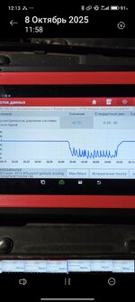

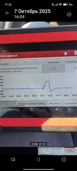

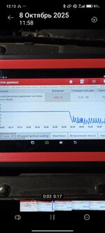

Приехал знакомый, говорит что диагносты с "синенькой маленькой штучкой"
Сказали что беда с катализатором и 2ой лямбдой. Надо срочно резать и шить)
Но.....лаунчь как то странно показывает щначения в потоке данных на эту модель.....допустим 1банка вобше нету в вольтах. Итп. Но....судя по потоку данных проблема не в кате, я может быть и ошибаюсь, т.к. В этой теме не так и давно. Пока учусь производить диагностику не по буквам в названии ошибки а по потоку данных.
Скрины прилагаю.
Мое подозрение на 1 лямбду или подсос через ардсорбер.
Наведите кто на правельный путь если ошибаюсь.
