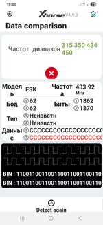

Определяет но работать отказывается
    295,7 КБ · Просмотры: 9
Частота.

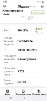

Он может подготовить, только свой, хорсовских ключ
Доброго, да верно говорят кнопки с чипом вяжутся вместе, если ключ хорсовский будет в него прошивку надо будет залить, а потом уже подготовить диллер ключ. Если все эти манипуляции сделали то тогда и форскан его пропишет.
Я уже это прошол купил Xhorse ключ подготовил под id 49 прописывается только чип кнопки не пишутся. 4 ключа прописано один из них заблокировался теперь заводской с кнопками иммо не признаёт а кнопки работают остальные иммо признаёт но кнопки неработают. Также пробовал с 4id 63 которые стоят в фокус. Варианты с зажиганием перепробывал все и 4 ,6,8 раз включений.
