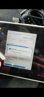

Всем привет . приобрел китайматик sm2pro 67in1. Решил проверить на своей Rio x 2021 года автомат.
Подключился без проблем, стоковую прошивку сохранил.
Вопрос если без проблем сделал дамп, то значит смогу прошить также или нет ???
Данный блок прошьете.
Если не захочет записывать по обд отломом, то прямым подключением и через 71й модуль, читать и писать.
Считалась все норм
Значит и запишется норм
Хорошо спасибо
Сколько он читается через обд? По времени
Быстро скачал минут 15
